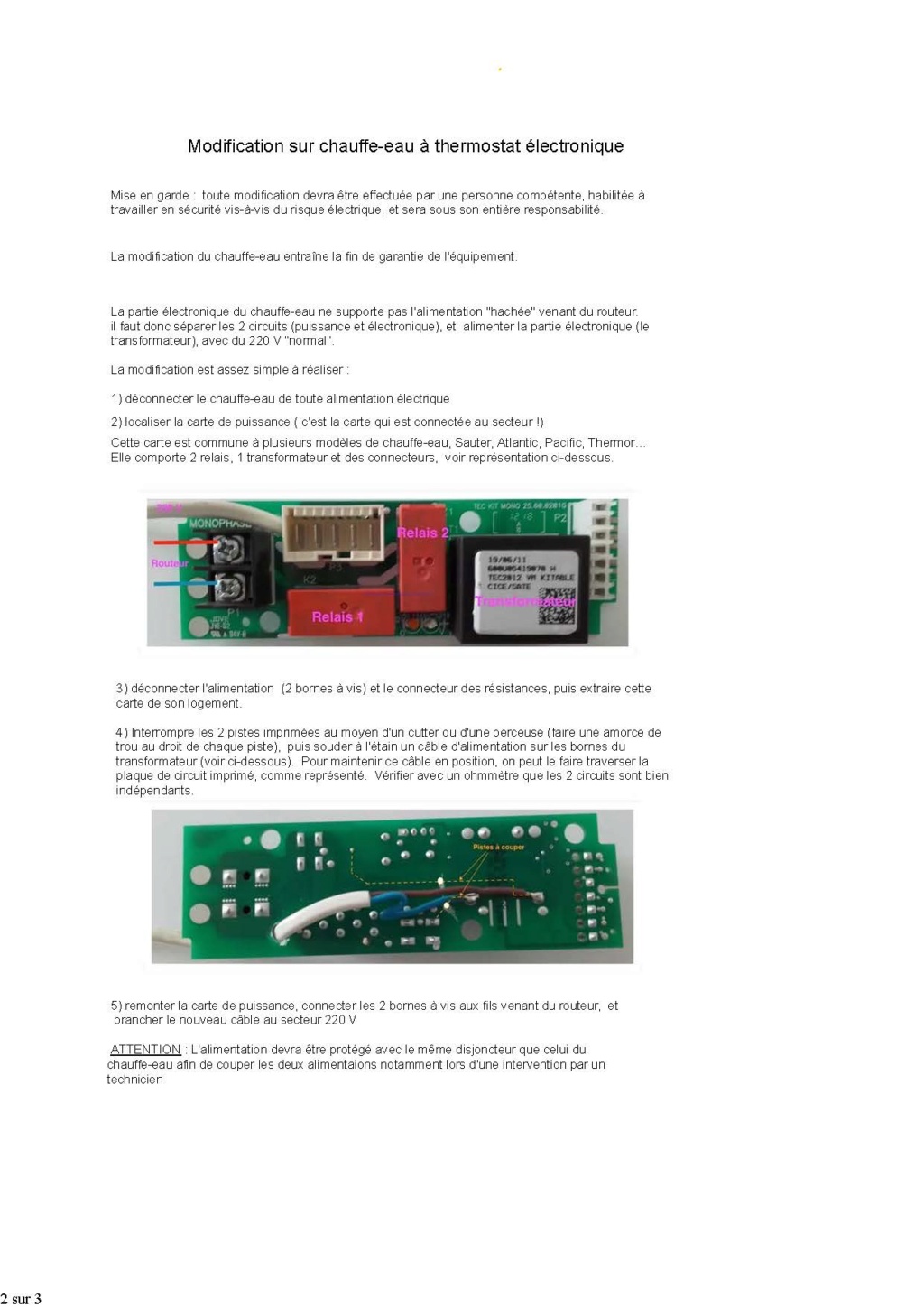

La partie électronique du CE ne supporte pas le courant "haché" c'est la raison pour laquelle il faut modifier la carte et lui apporter une deuxième ligne de 220V selon le schéma ci-dessous.
Je l'ai fait chez moi car j'ai le même chauffe-eau et la carte électronique supporte le courant "haché" venant du routeur.
ATTENTION : Il y aura 2 lignes de courant qui iront au CE, par conséquent, ou bien prendre le même disjoncteur que le CE, ou bien il faudra notifier clairement sur le CE qu'il y a une deuxième ligne à couper avant intervention d'un intervenant car celui-ci aura couper le courant du CE ne saura pas qu'il y a une autre source de courant qui va au CE et il risque l’électrocution.
J'ajoute que la garantie ne sera plus valable après cette modification.
Voici la procédure
Fichier attaché :

Tu ne dois pas laisser ta carte comme cela, elle ne va pas supporter longtemps le courant haché.
Tu peux procéder à la modification sans toucher à la carte. Il faut déplacer le ssr au plus proche du ballon, et l'insérer entre les 2 fils du neutre actuellement raccordés à la résistance et la résistance elle même. Ainsi la carte est bien alimentée en 230 pur, seule la résistance est en haché. Regarde le tuto de Felvic, 1ere partie. Par contre il faut amener les 2 fils de commande du ssr, pour cela du fil réseau ou téléphone suffit.

Oui en effet Rob c'est aussi une solution.
En ce qui me concerne, ça fait 2 ans maintenant que j'ai fais la modif sans rapprocher le SSR et ça fonctionne aussi nickel
Plus d'info ICI

Oui cette solution est également excellente et d'ailleurs c'est la partie 2 du tuto de Felvic.
Mais la partie 1 que je viens de proposer, n'est que la réponse à l'inquiétude de son père, car la carte par elle même n'est pas du tout impactée.
