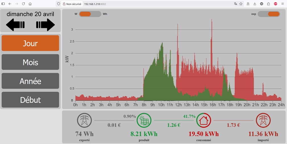

23 Avr 2025 05:19 - 23 Avr 2025 06:15 #4
par michjul
Réponse de michjul sur le sujet Affichage page d'accueil déporté
Les utilisateur(s) suivant ont remercié: joel48

Bonjour à tout le monde,
Michel ton application EnergyBoard a l air d être très bien, mais il fait avoir des micro onduleurs Emphase avec la passerelle Metred. Moi je suis avec les MO APSystems et une passerelle basique ECU-B qui ne peut gérer que 4 panneaux PV. (2kXc) Au vu des documentations les produits Emphase sont très bien mais ce n'est pas le même prix surtout pour des petites installations.
L'idée de Robert de mettre une tablette avec la page d'accueil me parait très simple. Je pense partir la dessus.
