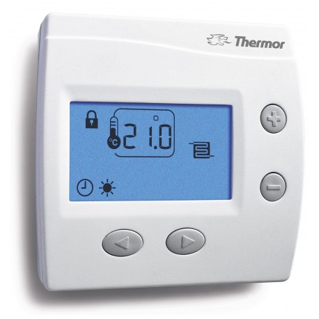

Je me permet de te contacter suite a ta mise en place sur ton plancher chauffant électrique.emmanuelabraham845
J'ai moi aussi un plancher en 2 parties de marque Thermor KS mais avec thermostat électronique Thermor :
www.domomat.com/75319-large_default/ther...electrique-blanc.jpg
ces jours ci avec mes 3Kwc de PV j'injecte 2Kwh. (la piscine est en mode hiver)
je cherche donc a absorber cette perte.
alors pour le moment j'ai mis un petit radiateur sur une prise connecté qui est piloté avec mon home assistant en fonction de conditions.
je trouve intéressant ce que tu as fait.
alors je voulais savoir ce que tu en pensais, si tu avait quelques photo de ton installation ? ou tu as mis les SSR ? ...
car chez moi le départ sur la trame chauffante est faite dans un boitier minuscule en plein milieu de mon couloir et au dessus j'ai le thermostat électronique.
je ne sais donc pas trop comment me repiquer ?
as tu un retour d'expérience et des conseils a me donner.
ma trame est une Thermor KS :
www.thermor.fr/produits/radiateur-electr...largeur-85-cm-1800-w
pense tu que c'est similaire a la tienne et parfaitement transposable ?
Bonne journée
