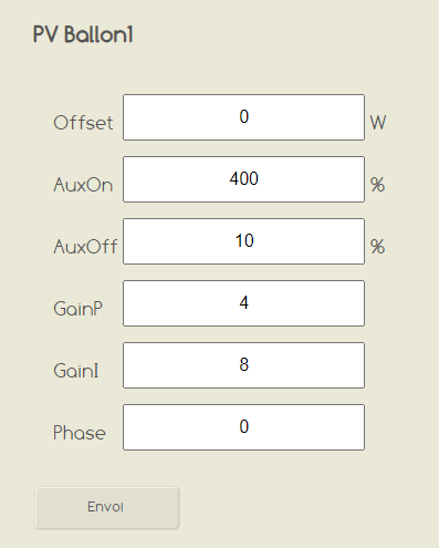

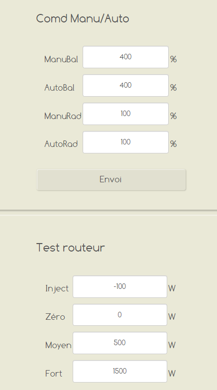

J'ai eu une coupure de courant il y a deux jours, mon chauffe eau a peu chauffé depuis. En regardant mes logs de consommation sur mon SchellyEM je me suis rendu compte que mon BECS ne fonctionnait pas au maximum de sa capacité (actuellement il devrait être en fonctionnement avec le TIMER hors je ne suis que sur une conso de 1.65kw pour la conso globale alors que la résistance fait 3kw). J'ai vu que les variables avaient sauté. J'ai tenté de les remettre mais je ne suis pas sur de mon coup...
Pouvez vous me dire si les configs sont bonnes ?
Merci:blush:

Tes paramètres m'ont l'air bons.
Mets quand même ManuBal et AutoBal à 100%.
Quand tu cliques surAutoBal ManuBal ça donne quoi en conso ?

Je viens de faire la modif des %.
Étant a distance, je viens de rentrer un passage en manuel, j'ai bien les 3kw (2.7kw exactement)qui s'ajoute à la conso globale. Merci du retour.

Il faut aussi que tu contrôles la valeur de Value_On (1er paramètre) du Timer ballon qui devrait être à 100% aussi.
