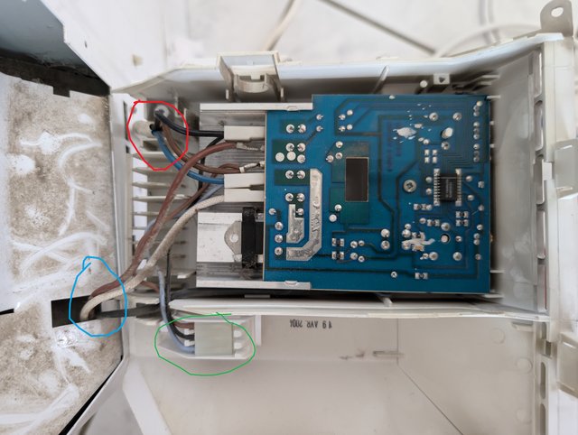

Bonjour à tous,
Je possède un Msun-PC 2x2
Actuellement je route tout mon surplus vers un Cumulus (avec carte ACI) et l'hiver vers un radiateur à bain d'huile
Je compte remplacer ce radiateur par un que j'ai acheté d'occasion.
C'est un radiateur avec coeur en fonte de 2500W
Malheureusement il possède un thermostat électronique
- La partie rouge est l'alimentation électrique
- La partie bleu est l'alimentation de la résistance
J'avais dans l'idée de faire un montage comme pour le cumulus avec sa carte ACI
Je pensais couper le fil marron (entouré en bleu) et venir y intégrer le circuit qui passe par le SSR
Suite à des échanges sur un autre forum il y a des doutes sur le bon fonctionnement de ce type de branchement à cause de TRIAC qui serait utilisé par la carte électronique du radiateur
Qu'en pensez-vous ?
Qu'en pensez-vous ?

Bonjour Gilles,
C'est moi qui t'ai répondu sur le forum PV.
Comme je le disais François/Felvic a fait la modif d'un radiateur à thermostat électronique: ard-tek.com/index.php/forum/le-guide-du-...ronique-pour-routeur
Il avait fait un tuto + détaillé sur le forum PV mais je ne sais pas où. S'il passe par là...

Ahhhhhhhhhh ok merci
J'ai déja vu ce schéma et le tuto mais il n'est pas très clair pour moi
Je ne comprends pas trop pourquoi mettre un SSR à côté du routeur
On peu pas utiliser celui qu'on met à côté du routeur / Msun ?
Je me suis déja tiré une ligne direct entre mon SSR et ce radiateur
De plus je comprends pas les différents éléments de ce schéma. Je ne sais pas à quoi correspondent les différents éléments.
je vois juste les câbles qui sont connectés à la carte électronique
si la modif est trop compliqué avec ce radiateur je peux essayer de trouver autre chose avec un thermostat mécanique
