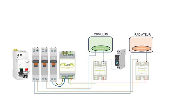

Schéma de principe
Est-ce que mon schéma est bon ?

Oui ton schéma est bon mais....
Avant d'avoir le routeur ton beau père ne s'occupait de rien, mais avec ce dernier quand va t il savoir qu'il faut appuyer sur son contact wifi ? Le ballon a t il suffisamment chauffé ou pas ?
IL faudra qu'il regarde l'interface Web et voir si le nombre de kw routés est suffisant ou pas !
A mon avis, pose une sonde sur le ballon, propose à ton beau père qu'elle est la température minimum qu'il juge nécessaire le matin et alors tu programmes une précharge du ballon automatiquement. Exemple de 3h00 à 6h00, chauffer le ballon jusqu'à 45 degrés. Si cette température est superieure à 45, pas de chauffe. La version de ton routeur est prévue pour.
Le lendemain si soleil, il chargera jusqu'à la température du thermostat mécanique ou de la valeur programmée.
En faisant ainsi, ton beau père n'a à s'occuper de rien.
Dernier point, si ton beau père active le contact wifi, qu'il n'oublie pas de le désactiver ou alors gère dans l'appli une scène pour le couper, sinon le routeur ne servirait à rien.

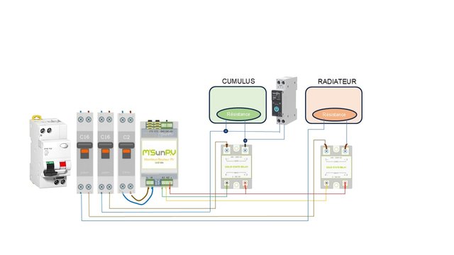

en réalisant l'installation j'ai l'impression qu'il y a un soucis dans mon montage électrique

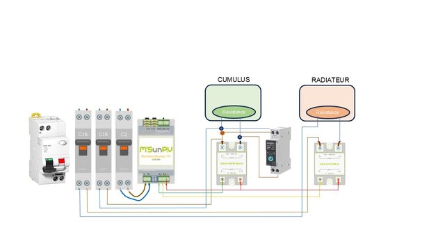

initialement je pensais faire ce câblage
Mais je me rends compte que je dois plutot faire comme ça
De mon point de vue, la sortie du disjoncteur Wifi doit être être directement connecté aux câbles d'alimentation du CE
Qu'en pensez-vous ?

Non, ton dessin original est bon, il te manque juste le neutre alimentant ton Tongou.
En haut du Tongou, raccorder le N sur le neutre arrivant au ballon et le P au 1 du SSR. Ainsi le Tongou est alimenté.
En bas du Tongou, Rien sur le N, et raccorder P sur le 2 du SSR.
Si tu as bien comme dessin, un Neutre passant et le contact sur la phase.
Ca devrait marcher.

Le TONGOU est alimenté par le 16A qui sert aussi à alimenter le cumulus ?
Du coup qd le le routeur ne laisse pas passer de courant, si le TONGOU s'active le courant passera par sa Phase et utilisera le neutre du 16A?
Ca me perturbe d'avoir le N en l'air sur le TONGOU
Ca va pas le perturber le TONGOU d'avoir du courant uniquement sur sa phase mais rien sur le neutre ?

Oui, il faut bien alimenter le Tongou, si tu veux que le wifi fonctionne.Le TONGOU est alimenté par le 16A qui sert aussi à alimenter le cumulus ?
Pour info, c'est vendu comme un disjoncteur; pour moi ce n'en n'est pas un, le symbole inscrit sur sa face avant n'indique aucune mention de protection magnéto thermique ou autre. Il ne fait que couper la phase.
Non le courant est bien sur Phase et Neutre raccordé en partie supérieure.Ca va pas le perturber le TONGOU d'avoir du courant uniquement sur sa phase mais rien sur le neutre ?
Quant à savoir, si le fait que le neutre ne soit pas raccordé en partie basse.
Normalement, le symbole en face avant, indique un neutre passant (sans coupure).
Le but est de faire un contact entre 1 et 2 du SSR pour la continuité de Phase. Le neutre ne sert pas pour ce dernier.
Cordialement

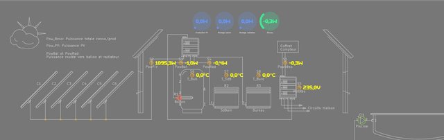

Pour que autobal fonctionne, il faut mettre des horaires et des jours. Dans ce cas le ballon est en marche forcée aux horaires et jours indiqués.
Pour tester, enlève Autobal, et appuie sur Manubal.
Manubal permet de faire fonctionner immédiatement en marche forcée le ballon.
Regarde combien Powreso indique, puis appuie sur Manubal. La valeur lue doit être celle initialement lue augmentée de la valeur du ballon.
Si c'est bon, enlève manubal, et s'il y a du soleil regarde si du routage vers le ballon.
Edit: Pour tes copies d'écran, il vaut que l'on visualise les compteurs.
- grrraoux
- Messages : 51
dans le timer j'ai ça
je ne me souviens plus du tout qu'il fallait toucher à ça à la mise en service
Je comprends pas trop pourquoi il faut mettre un timer pour l'Autobal ?
Moi je veux que le routeur alimente le CE uniquement quant il y a du surplus
Pour l'instant, pour l'alimentation la nuit je préfère gérer ça dans le TONGOU où j'ai déja configuré une plage horaire la nuit
