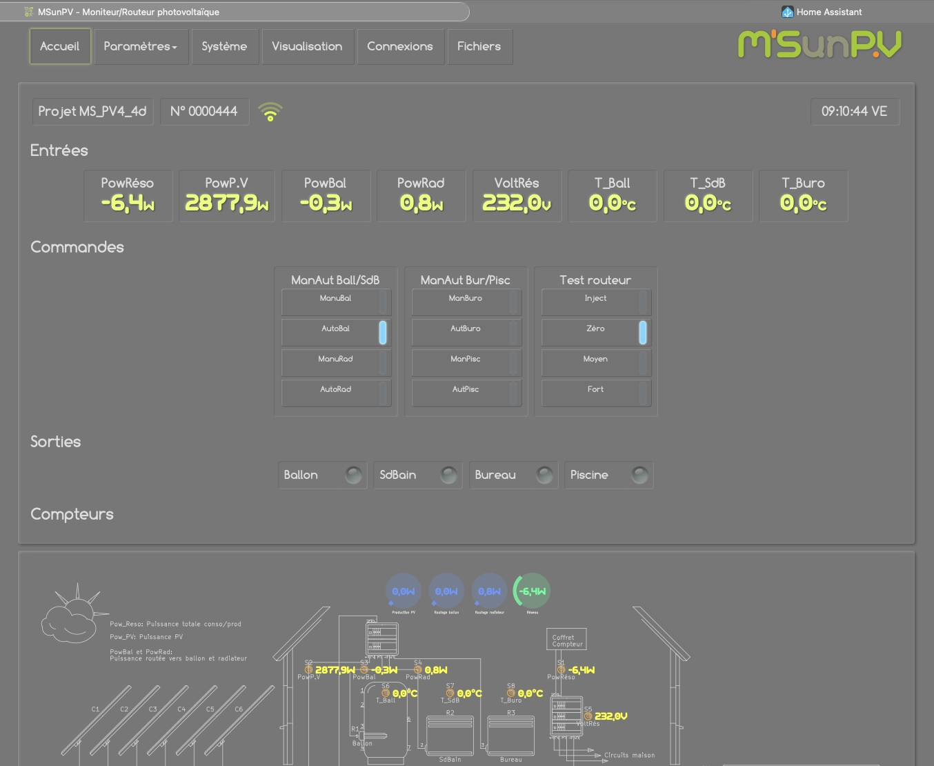

Bonjour à tous,
Heureux utilisateur d'un MSunPV, je remarque depuis quelques temps que le routage ne se déclenche plus... sauf en forçant.
Je perds aussi la connexion à l'interface d'administration et je dois éteindre/rallumer au niveau disjoncteur pour y avoir accès à nouveau.
Par exemple, en ce moment:
Pas de routage alors que l'eau est froide et j'ai du surplus (qui passe en batterie).
Pas de routage lorsque cela injecte (batterie pleine).
Obligé de faire manu bal pour lancer la chauffe.
Une idée?
Merci!
Une idée?
Merci!

Bonjour
1) Powreso indique 0.
Soit ta pince est ouverte.
Soit elle n'est pas suffisamment enfoncée.
Vérifie déjà cela.
2) Rien à voir avec ta panne, mais PowPV est à l'envers. Cette pince doit indiquer une valeur négative pour que tes compteurs EnPV J et P fonctionnent.
Vérifie déjà cela.

Powreso n'indique pas grand chose car l'onduleur envoie sur la batterie tant qu'elle n'est pas chargée.
J'avais déjà changé le sens de la pince après mon installation initiale suite à remarque sur le forum.

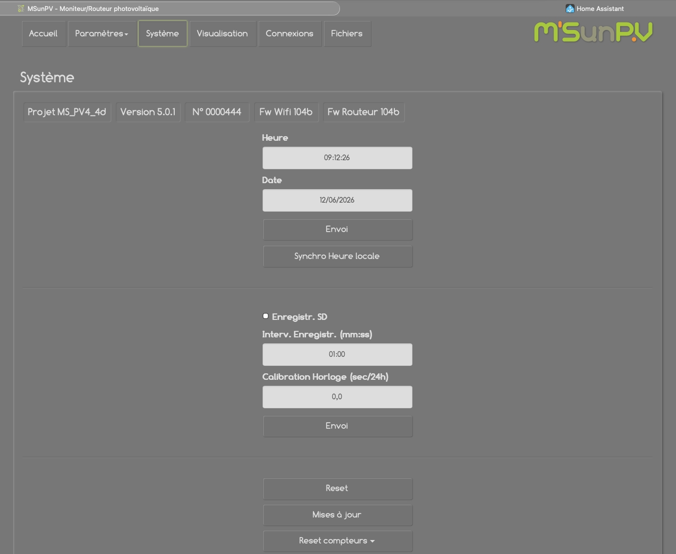

J'ai mis à jour en 1.05b pour voir.

Je viens de flasher en 1.05, on va voir si cela résout mon problème récent, alors que tout fonctionnait correctement depuis mars 2024.

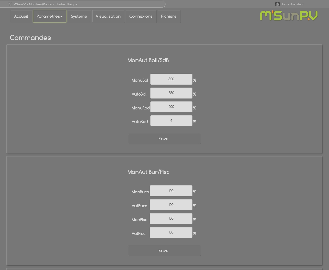

En complément,
Rien à voir avec ton routage, mais les valeurs dans les commandes ManAut Bal/Rad sont farfelues.
Par contre si tu as touché à la partie paramètres/solaire/PV Ballon, cela peut avoir une incidence.
