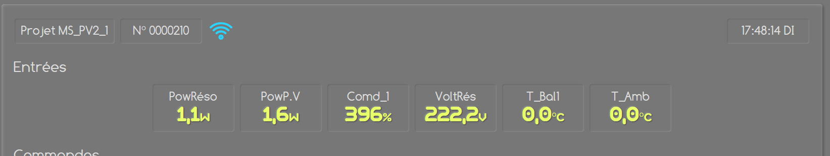

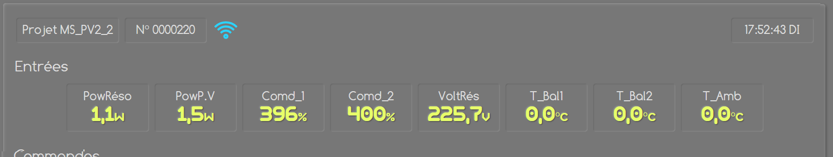

J'ai fait l'achat d'un MsunPv 2x2 d'occasion, j'ai pu le mettre à jour vers la version 105b et il dispose d'une seule sonde sur CT1.
Je souhaite dans un premier temps l'utiliser uniquement pour le ballon d'eau chaude, j'ai également une batterie marstek et donc je vais probablement y ajouter la config de timer définit ici
ard-tek.com/index.php/forum/faq-mspv/291...a-heure-defini#24905
Pour l'instant j'ai charger l'exemple msun_pv2-1 mais j'ai du mal à comprendre le fonctionnement avec une seule sonde.
Actuellement j'ai des valeurs indiquées pour les sondes Réseau 1,3W et Production Pv 0W sur l'interface principale
Actuellement ma sonde Shelly connecté au même endroit que la sonde CT1 (arrivée principale) m'indique -3KW, ce qui correspond bien à ce que j'ai aussi au niveau de FusionSolar (injection 3kW sur le réseau)
Est-ce que j'ai un problème avec ma sonde ou les valeurs sont incohérentes car j'utilise une seule sonde et le schéma utilisé en attend 2?

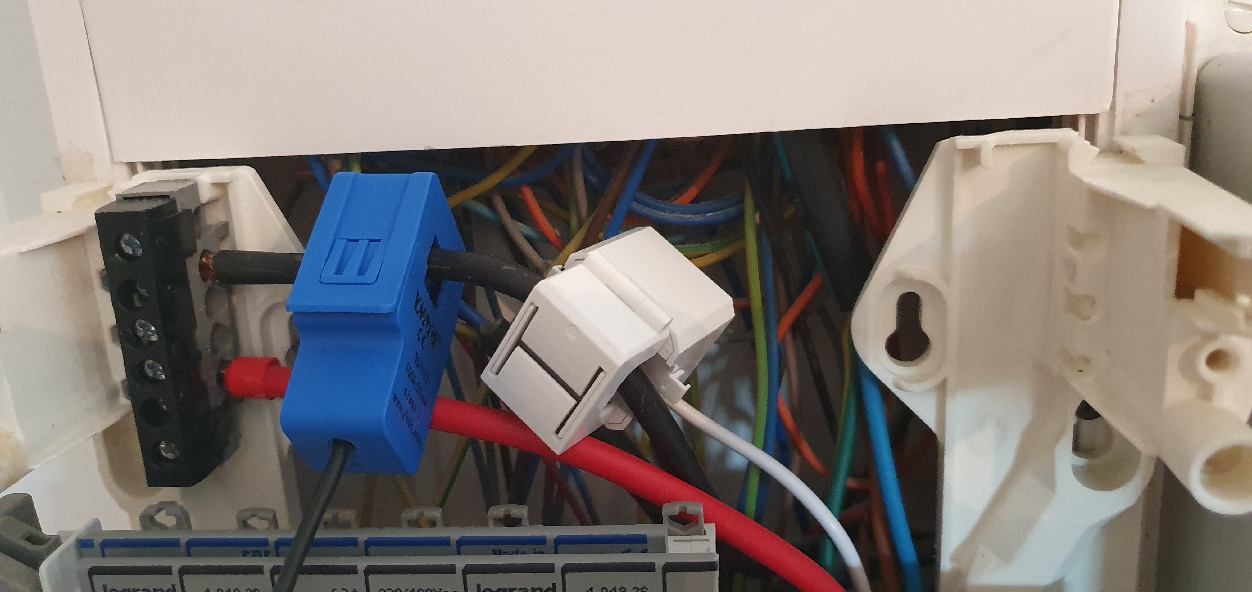

Bonjour Nicolas,
Es-tu sûr que la fiche jack de CT1 est bien enfoncée sur le MSunPV ?
Une capture d'écran de la page d'accueil permet bien souvent de voir si quelque chose cloche.
Sinon met une config 2-2d, pas sûr que la 2-1 soit tjs compatible.

Pas assez enfoncée.Es-tu sûr que la fiche jack de CT1 est bien enfoncée sur le MSunPV ?

Merci effectivement j'avais essayé plusieurs fois mais je pensais que c'était bon, en forçant vraiment j'ai pu obtenir un clic supplémentaire et une valeur plus cohérente, je suis en train de regarder pour la suite mais je pense que c'est bon maintenant, merci
