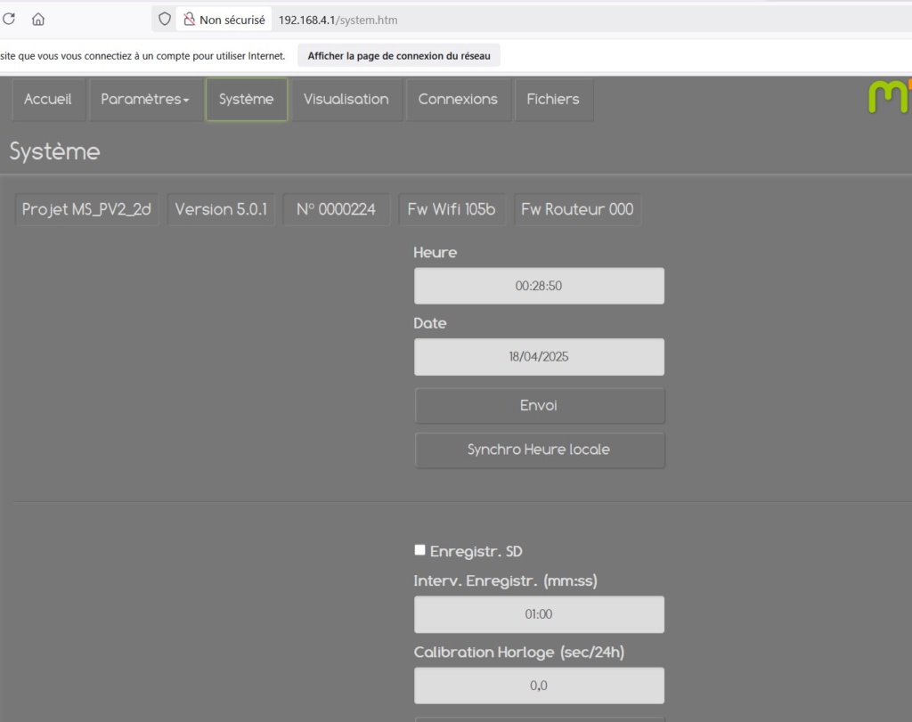

Par rapport à la 105a, permet l'enregistrement des identifiants Wifi et l'attribution d'une IP fixe en USB avec mspv-tools, et quelques améliorations et corrections de petits bugs.
Pas de changements pour les applications MSApp, KC2MS, ni pour le firmware routeur qui reste en 105a.

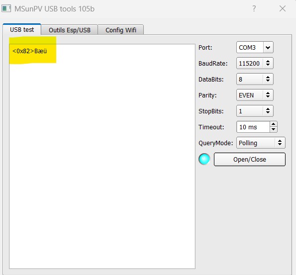

1) Il faut ouvrir le MSPV, les 4 vis en façade, débrocher le module wifi et le brancher sur un PC en USB avec un câble qui laisse passer les données .
2) Enlever la carte SD s'il y en a une.
Tant que les identifiants wifi ne sont pas enregistrés le module wifi mets 3 min avant de démarrer et n'est pas accessible en USB pendant ce temps. Il faut attendre que la led bleue se mette à clignoter 1 fois/sec.
3)Lancer mspc_tools.
4) Sur le premier onglet "USB Test" sélectionner le bon port, généralement COM3 sous Windows, et cliquer sur le bouton Open/Close. La led bleue à côté doit s'allumer et des msgs devraient défiler dans la fenêtre de gauche:

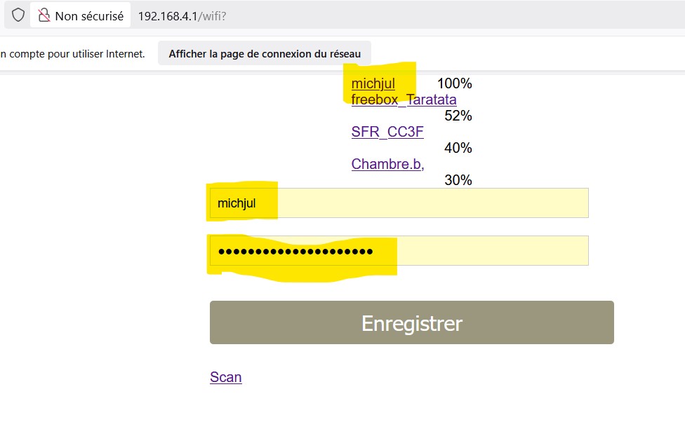

Je n'arrive pas à envoyer mes paramètres réseau , que ce soit via mspvtools ou directement depuis l'interface du point d'accès msunpv ( 192.168.4.1 )
Je réessaierai d'ici jeudi pour enlever tous doutes mais j'en suis certain.

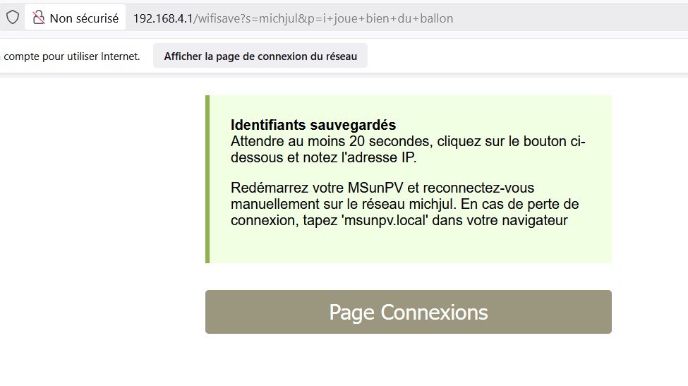

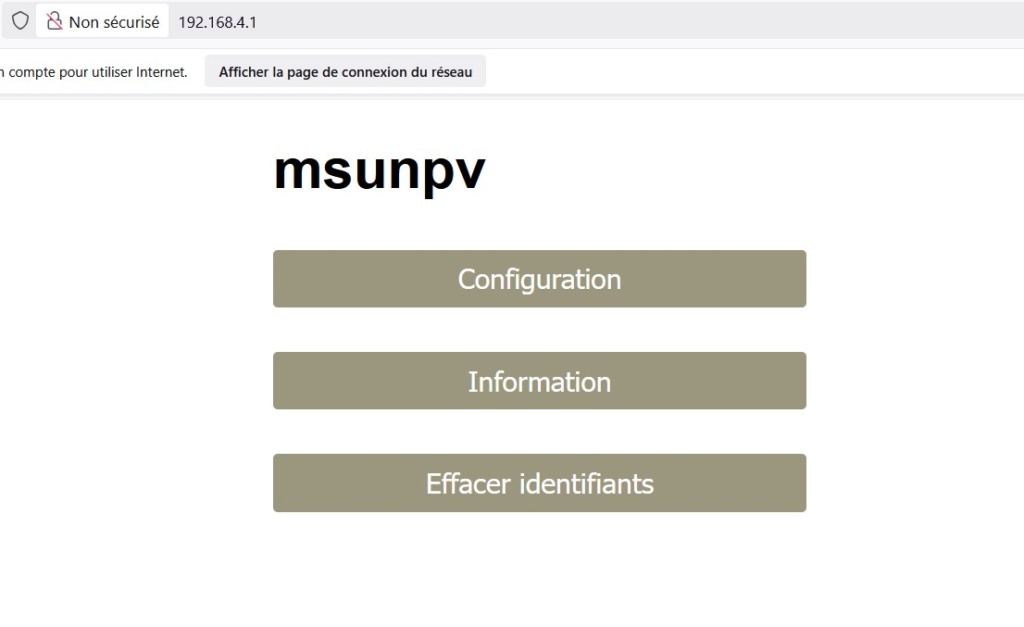

Contrairement a michgul , j'arrive a récupérer la config wifi mais pas à l'envoyer ...
Auteur du sujet
- Messages : 3409
- Remerciements reçus 531
Bon ben je ne sais pas pourquoi ça ne passe pas chez vous. Je viens de re-tester sous Windows 11 et tout fonctionne très bien.
J'ai aussi rempli toutes les fenêtres et envoyé mais si je débranche et rebranche, tout disparait

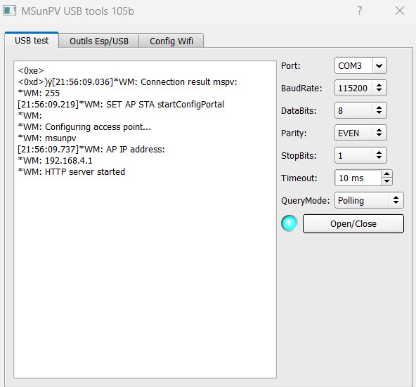

Sur ces captures d'écran on voit que le MSPV crée son point d'accès, ce qui veut dire qu'il ne retrouve pas la box ou le point d'accès dont les identifiants ont été enregistrés précédemment:
Dans ce cas il faut attendre 3min que la led bleue du module wifi se remette à clignoter 1 fois/sec.
À ce moment là tu devrais avoir ce type de msg:
Et là tu passes sur le 3ème onglet et tu cliques sur "Lecture", tu devrais avoir les paramètres réseau qui s'affichent.

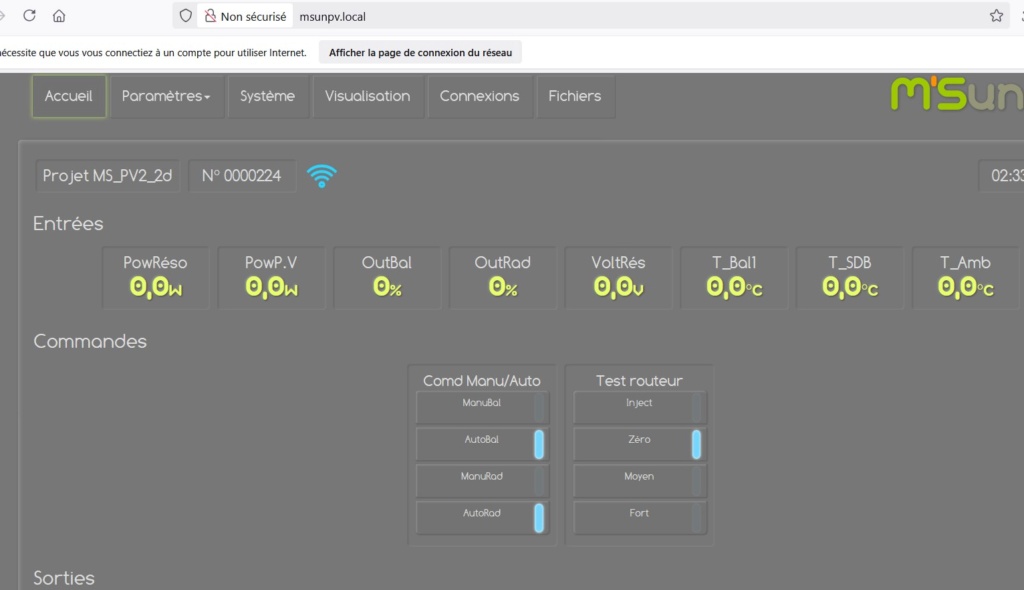

Le msunpv est introuvable sur mon réseau

J'ai bien attendu 3min que la led bleue du module wifi se remette à clignoter 1 fois/sec.
En effet, j'ai bien le même résultat que toi sur le premier onglet
En cliquant le bouton "lecture" le module a bien le SSID et le MDP mais n'enregistre pas la passerelle ni le DNS1 d'où probablement mon problème !
Et si je branche l'autre carte qui a la v 1.4b avec mspv_tools de la même version j'ai bien le msg aussi
Et quand je passe sur le 3ème onglet et que je clique sur "Lecture", j'ai bien les paramètres réseau qui s'affichent.

Normalement le module devrait repasser en DHCP.
Ensuite tu débranches le module et le rebranches ou tu appuies sur le petit bouton Reset.
La led bleue devrait commencer à clignoter au bout de qlqs secondes, signe que c'est OK.
