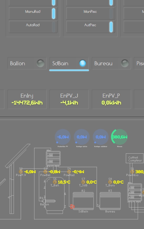

Côté réseau j'ai bien une valeur positif quand je consomme et négatif quand j'ai du sur plus. Côté prod solaire je suis en positif quand je produit, là j'ai un doute quand je vois les captures d'écran de la doc à la page 24 elle est en négatif ard-tek.com/images/docs/mspv/doc_mspv_V104a.pdf

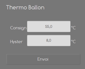

Je souhaite donc que mon ballons chauffe à 55° quand il y a du sur plus, j'ai appliqué ce réglage. le Hyster à 8° fait que mon ballon va monter jusqu'a 63° et il refera du routage/chauffe si le ballon arrive à 55° c'est bien cela ?

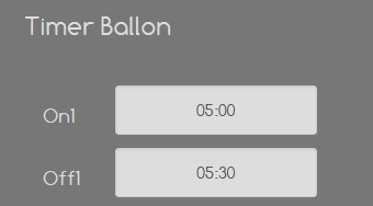

Niveau timer j'ai fait cela. Je souhaite que le ballon chauffe un peu le matin pour les douches au cas ou il n'aurait pas assez chauffé la veille est-ce bon ?

Oui retourne ta pince, pour que la production soit négative, sinon tes compteurs EnPV J et P ne fonctionneront pas.Côté prod solaire je suis en positif quand je produit, là j'ai un doute quand je vois les captures d'écran de la doc à la page 24 elle est en négatif
OUi concernant les 63° pour couper et les 55° pour se déclencher.Je souhaite donc que mon ballons chauffe à 55° quand il y a du sur plus, j'ai appliqué ce réglage. le Hyster à 8° fait que mon ballon va monter jusqu'a 63° et il refera du routage/chauffe si le ballon arrive à 55° c'est bien cela ?
Fichier attaché :
Mais Non pas pour le surplus, "Thermo Ballon" est associé au Timer Ballon ainsi qu'à l'activation de la touche Autobal.
Donc il ne sert dans ton cas que de 5H00 à 5H30.
Pour limiter le surplus, c'est "Sécu Ballon", en lui mettant une consigne inférieure à celle du thermostat physique du ballon.

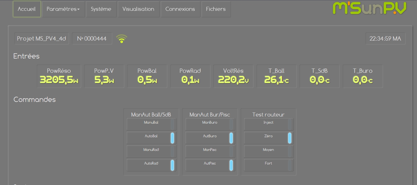

Donc si tu ne te sers pas de RAD, Buro et piscine, et que tu n'as pas programmé leur timer respectif, cela ne sert à rien de laisser AUTORAD, AUTOBURO et AUTOPISC allumés.
Techniquement c'est bon.Niveau timer j'ai fait cela. Je souhaite que le ballon chauffe un peu le matin pour les douches au cas ou il n'aurait pas assez chauffé la veille est-ce bon ?
Sinon difficile de te répondre, combien de personnes, combien de litres, température de l'eau..... seul l'usage te diras si c'est bon.

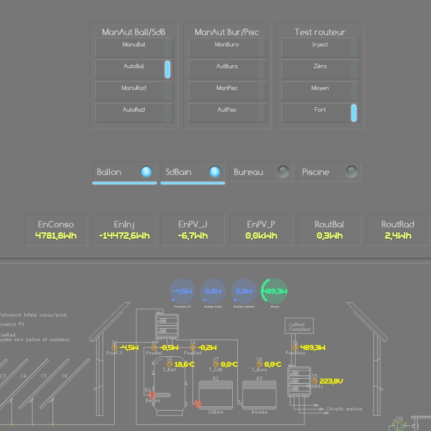

Autre question, dans la doc il indiqué que l'on peut voir un graphique en cliquant sur le fichier et le crayon. J'ai pas trouvé quel fichier permet de voir le graphique, j'ai mis une carte SD.

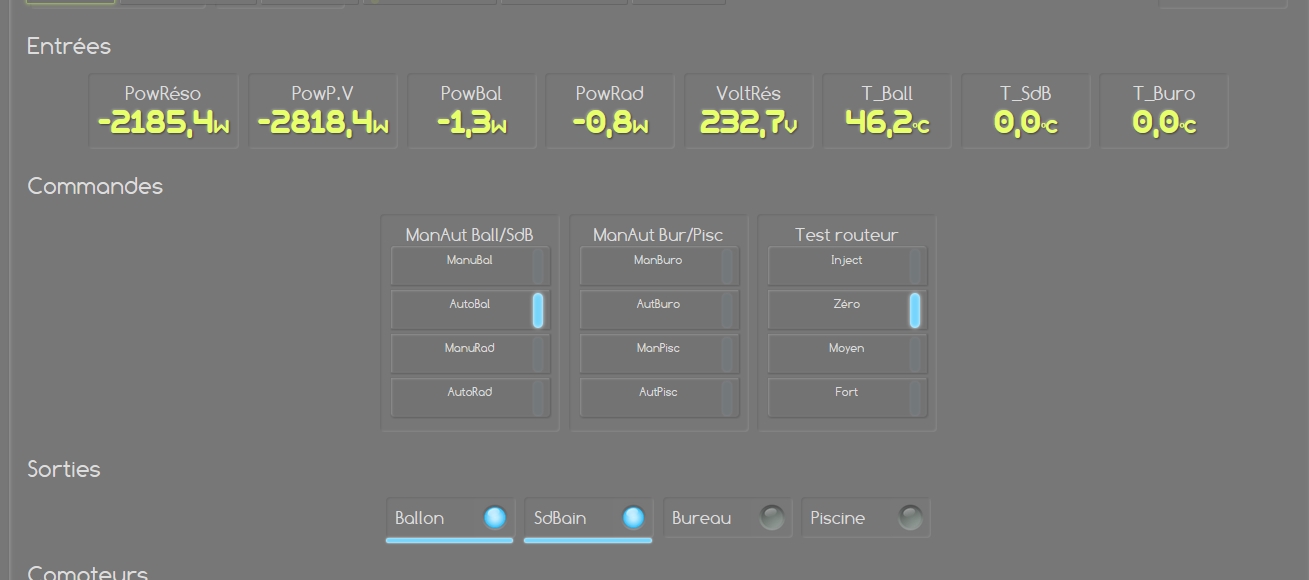

Pour couper les boutons Manuxxx ou Autoxxx.........ben suffit d'appuyer sur celui qui est allumé. C'est soit ManuXXX ou soit Autoxxx donc un seul des 2, ou bien aucun des 2.Tu m'indique de ne pas laisser AUTORAD, AUTOBURO et AUTOPISC allumés. Comment les couper ? si je passe en Manu il s'active.
exemple:

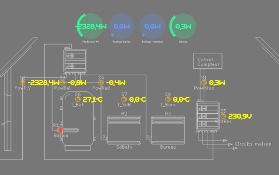

Je t'ai fait retourner ta pince PV car tu indiques dans ton 1er post que cette dernière donnait du positif contrairement à ce que tu as lu dans la doc.J'ai retourné ma pince prod PV aussi.
Pourtant dans ton schéma, ta courbe PV est en positif????
Donc je te reposte ma 1ere réponse:
Mais tu peux parfaitement la laisser en positif si tu le souhaites.
Sinon regarde ce que cela devrait donner:
EDIT: Tu viens de supprimer ta courbe???
Oui j'ai retourné la pince ca sera comme ton graphique merci.

Tu viens donc de demander au routeur de se débrouiller à consommer 1500w. Pour cela il essaie sur le ballon (qui est sûrement plein) et ensuite sur le radiateur.
La position normale est 0 zéro, pour que le routeur fasse tendre la consommation à 0.
- Messages : 2830
- Remerciements reçus 245
Mon ballon est un 3000w faut l'indiquer quelque par ?
Non nulle part, le routeur se débrouille tout seul.
Si j'ai 2800w de dispo je préfère qu'il envoi tout que sur le chauffe eau en premier puis si il est chaud plus tard ça sera le radiateur et pas les 2 en même.
Après c'est peut être de ma faute, j'ai pas encore mis la pince sur le ballon, je fini le ballon cette aprem.

C'est justement ça, ton ballon est chaud et ton radiateur doit être arrêté ou pas branché et le MSPV envoie sur le réseau.si il est chaud plus tard ça sera le radiateur
Le mode Auto ne tient compte que des programmations horaires mais n'agit pas sur le routage.

Soit ta pince n'est pas fermée ou alors pas sur la phase du ballon.
