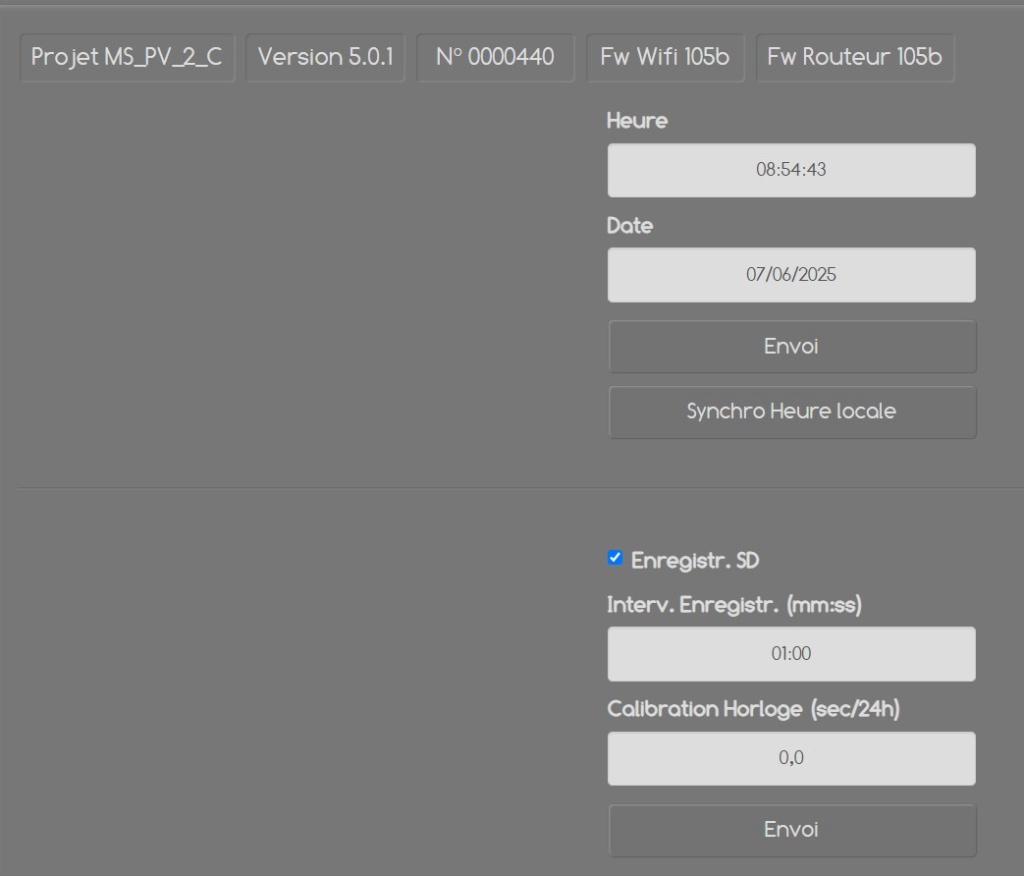

Certains parmi nous ont un signal wifi un peu faible provenant du routeur, ou bien, car pas d'internet, ont des soucis de d'heure induisant des timers défaillants par exemple.
Ou tout simplement pas envie de mettre à jour leur module Wifi, de peur de faire une "bêtise"!
Grâce aux idées et éléments recueillis sur ce forum, j'ai donc installé un ensemble carte WIfi WEMOS D1 PRO avec une carte SD+ Horloge. L'ancien ensemble me servant désormais de module de secours ou de tests.
Dans le tuto joint, vous trouverez les matériels nécessaires ainsi que leur mise en service.
Concernant le module horloge, subsiste le souci qu'en absence d'internet le routeur avance d'une heure. En soi je ne pense pas que cela soit gênant; c'est sans importance pour ceux ayant internet et pour ceux ne l'ayant pas, programmeront leurs timers en conséquences.
