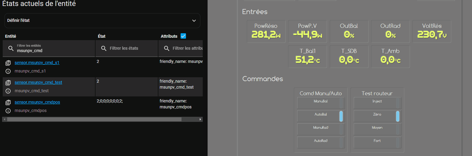

J'ai ensuite rappuyé sur zéro, j'ai a nouveau relancé le mode auto qui a tout re-eteinds a nouveau et si je le relance j'ai a nouveau le script auto (idem si c'est manu) j'ai le message "Échec de l'exécution de l'action script/msunpv_s1_auto. Invalid option: 0 (possible options: 1, 2, 4,
edit : je rappuie sur zero mais dés que je relance le script manu ca éteins tout et ensuite ca plante et a chaque fois que je relance un script
- Messages : 576
Quand tu cliques sur zero sur la page du routeur pour allumer le voyant attends un peu il faut que la valeur remonte dans HA.
Pour être sur que la valeur est remontée dans HA tu peux surveiller le sensor.msunpc_cmdpos et attendre qu'il indique :
0;0;0;0;0;0;0;2;
C'est le dernier chiffre qui est important, si tu a cliqué sur Zero ça doit être un 2.
Ensuite teste le script msunpv_s1_manuel il doit juste allumer Manubal sans rien changé d'autre. Les autres voyant allumer doivent rester allumés.
Si ça c'est bon c'est réglé sinon il va falloir chercher

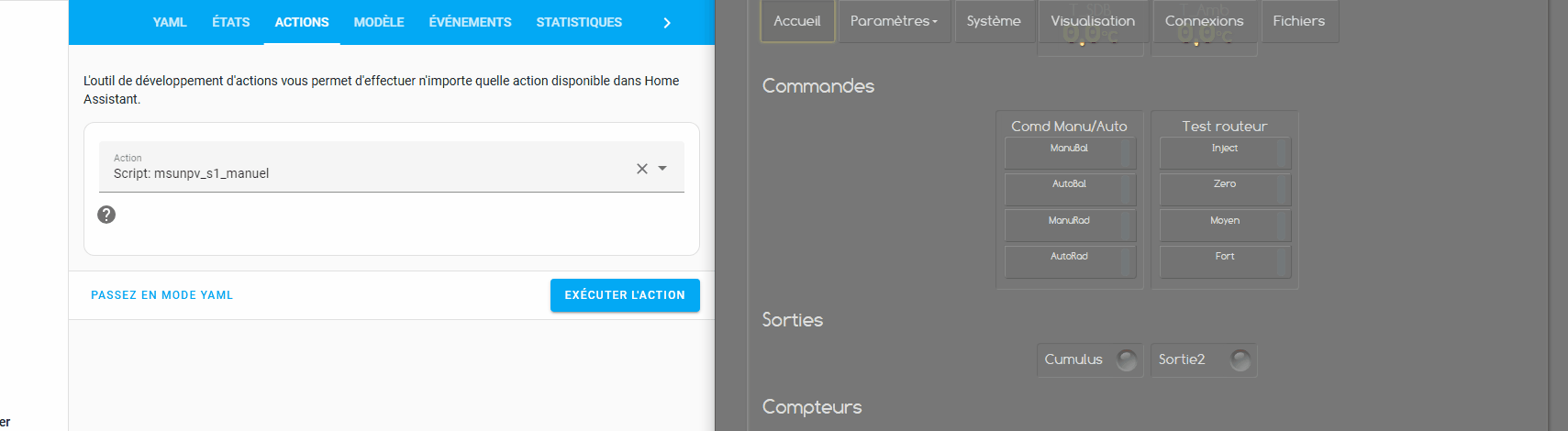

j'ai bien la valeur 0;0;0;0;0;0;0;2; apres appuis sur zero mais ensuite quand je lance le script manu tout s'éteins et j'ai 0;0;0;0;0;0;0;0;
A toutes fins utiles, je te joins mes 2 fichiers...
- Messages : 576
Si tu suis bien la procédure décrite au dessus et donc que tu attends bien que la valeur remonte dans HA il n'y a pas de raison que ça ne fonctionne pas ou alors c'est ton msunpv qui merdouille.

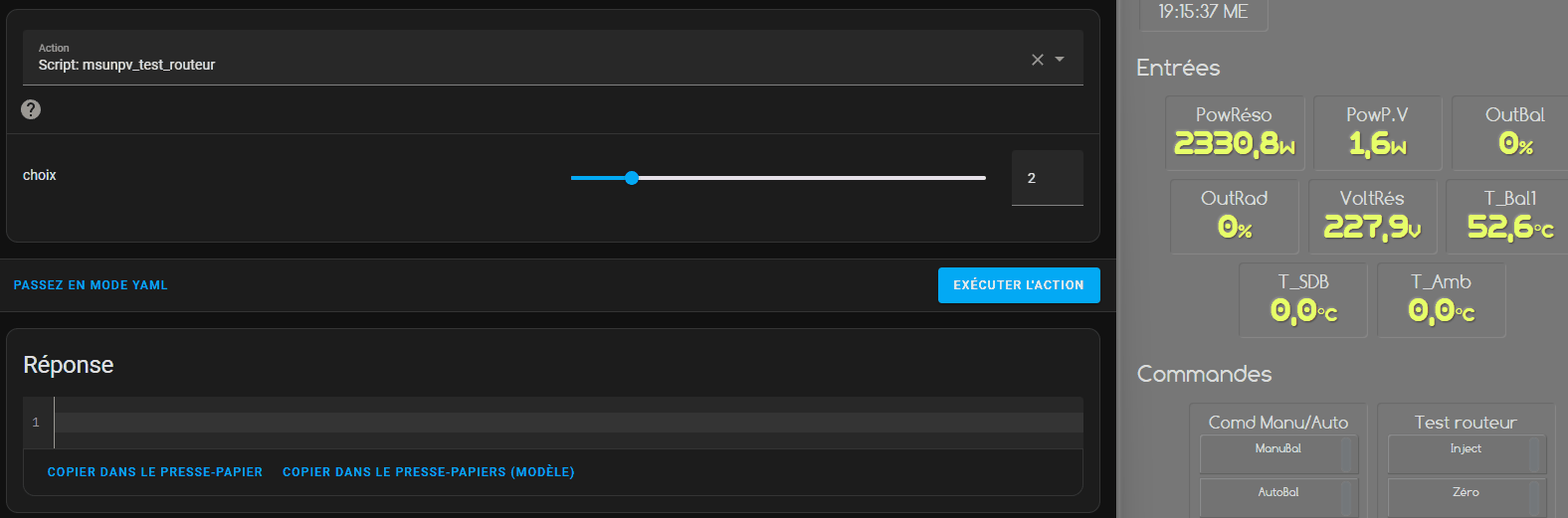

Quand tout est est éteint si tu lance le script.msunpv_test_routeur et que tu mets 2 dans le choix ça fait quoi ? 9a allume bbien zero sur le routeur ?
non, tout reste a zéro
