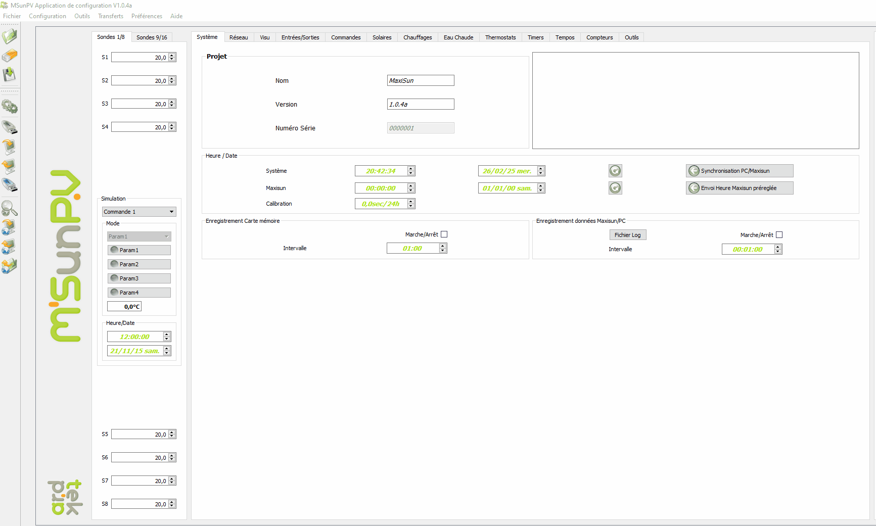

Le but et de virer les accent des noms comme indiqué ci dessous.
- Le nom PowRéso de S1 PowReso en PowReso dans l'onglet entrées/sorties de msapp
- Le nom VoltRés de S5 VoltRes en VoltRes dans l'onglet entrées/sorties de msapp
- Dans les paramètres de Cmd8 Test Routeur dans l'onglet commandes de msapp, le nom de Zéro par Zero
Dans le gif je te montre les manip.
1 Chercher son msunpv sur le réseau
2 Charger sa config
3 Sauver sa config
4 Faire les modifs des noms. Je te montre ou ça se trouve mais j'avais déjà modifié de mon coté donc c'est normal que tu ne vois pas de changement sur le gif. C'est chaque fois la case nom à modifier pour remplacer é par e.
5 Upload de la nouvelle config sur le routeur.
J'utilise la version 104 de msapp mais pour toi ça sera la 105.
Si tu ne pense pas pouvoir le faire ne le fait pas.
Si tu le fais ensuite tu redémarres ton msunpv et tu refais le dernier test par le terminal voir si ça fonctionne ou toujours pas.
Si ça ne fonctionne toujours pas il faudra que l'on voit avec Patrick car il y'a des chances que ce soit cette ligne dans status.xml qui pose problème.
